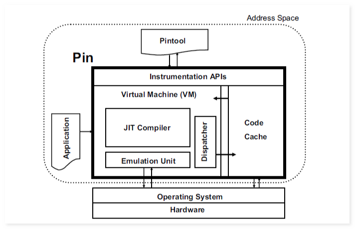

Pin 是 Intel 推出的一款适用于 IA-32 和 x86-64 架构的动态二进制插桩框架,支持包括指令级、基本块级、镜像级和函数级插桩在内的多种插桩方式。同时 Pin 拥有丰富的 API,这使得 Pin 能够抽象底层指令集的特性,并允许将上下文信息(如寄存器内容)作为参数传递给注入的代码。Pin 会自动保存和恢复被注入代码覆盖的寄存器内容,从而确保应用程序能够继续正常运行。此外,Pin 还可提供有限的符号及具有调试信息访问功能。作为一种前端工具,Pin 能够有效支持代码逆向分析,尤其在数据提取方面表现出色。
同时,Pin 也可视为一种即时翻译器(JIT),与其他翻译器不同的是,其输入的内容并非是字节码,而是常规的可执行文件,当文件在执行第一条指令时,Pin 会进行拦截控制,并为该指令及其后续代码序列生成新的“翻译”代码。之后,控制权被转交到新生成的中间代码序列,该序列与原始代码几乎一致。每当程序执行到分支退出时,Pin 会重新获得控制权,并为分支目标生成新的代码,继续执行后续操作。通过将所有生成的代码保留在内存中,Pin 提高了执行效率,使得代码可以被重复使用,并允许程序从一个序列直接跳转到另一个序列。
在 JIT 模式下,实际运行的是新生成的中间代码。原始代码仅作为参考,在生成代码时,Pin 给用户提供了注入自己代码(插桩)的机会。

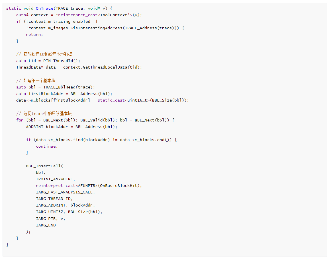

Pin 保证每个 trace (追踪)只有一个顶部入口点,但可以有多个出口点。如果一个分支指令指向 trace 的中间位置,Pin 会生成一个新的 trace,并以该分支为起点。Pin 将 trace 切分成基本块,每个基本块称为“BBL”,每个 BBL 是一个具有单一入口和单一出口的指令序列。如果有分支指向 BBL 的中间位置,则会定义一个新的 BBL。通常,分析调用会以 BBL 为单位插入,这样可以减少分析调用对性能的影响。
Trace Instrumentation 通过 TRACE_AddInstrumentFunction API 进行注册 Trace 回调。
BBL_InsertCall
  • 函数:VOID BBL_InsertCall(BBL bbl, IPOINT ipoint, AFUNPTR fun, ...)
  • 功能:在基本块插入回调函数
  • 说明:允许在指定的基本块中插入回调函数,并在程序执行时触发该回调函数。IOPOINT 可指定回调函数插入位置的枚举类型,可以选择如 IOPOINT_BEFORE 、 IOPOINT_AFTER、IPointAny 等位置进行插桩

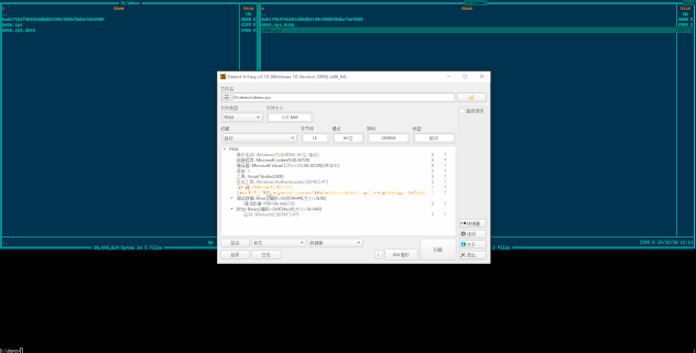

以样本 c997772c5f498acdc2bc3e94dccc4b76f1bb6c2f 为例,下面是对其进行插桩分析、生成追踪日志以及序列化后的数据情况。
追踪数据
序列化数据

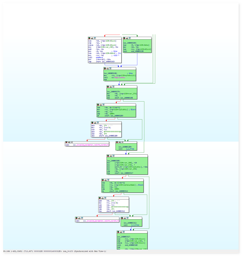

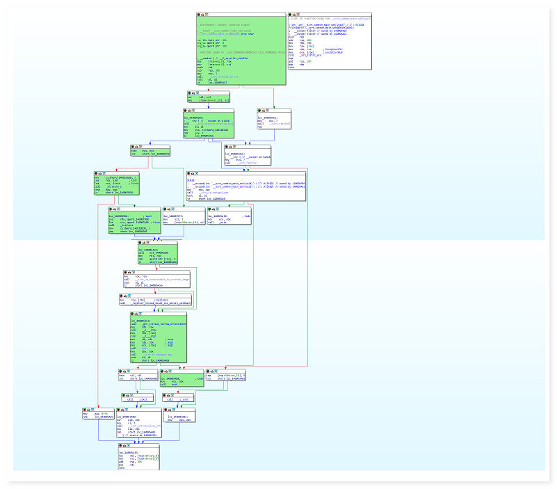

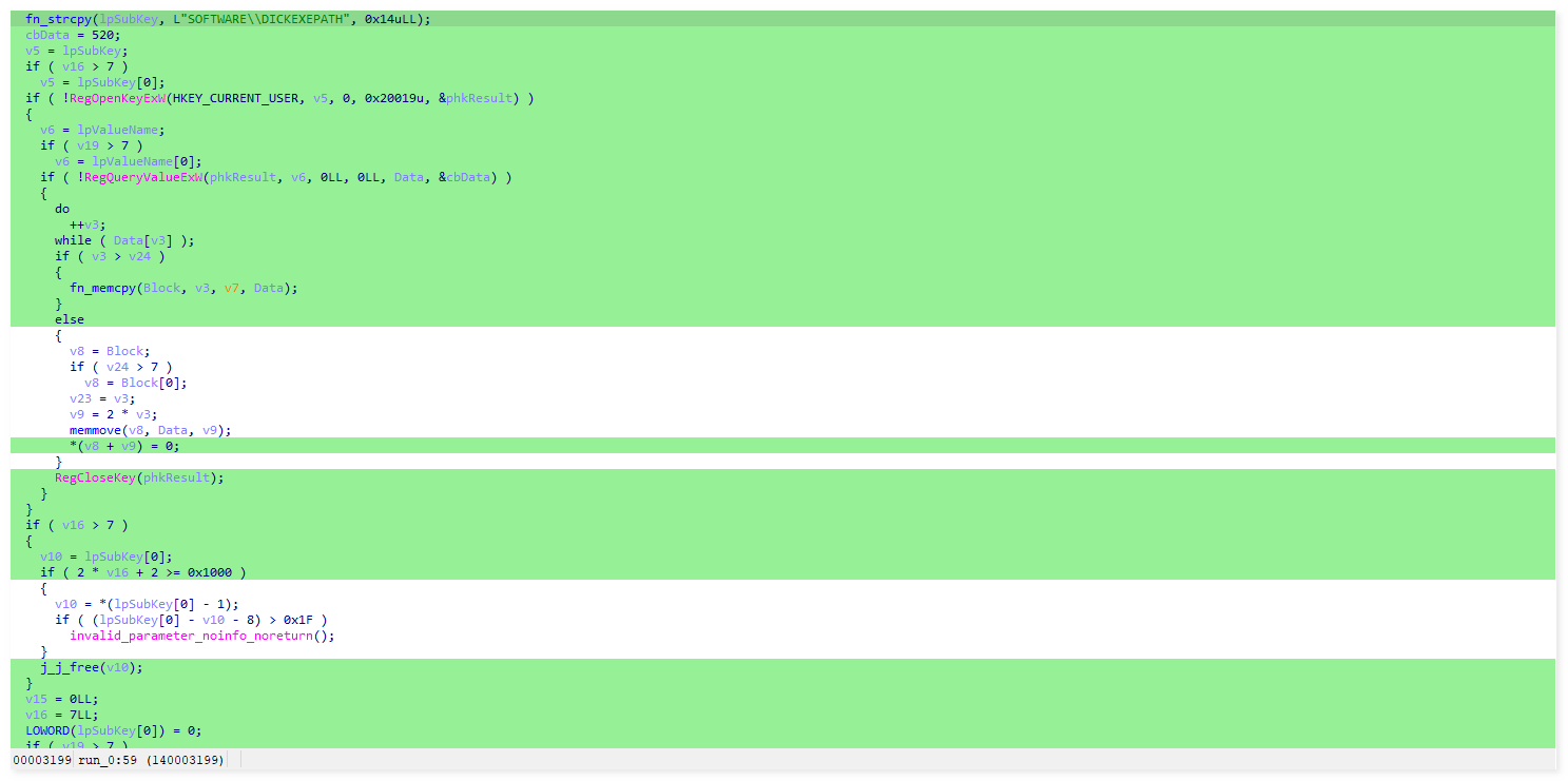

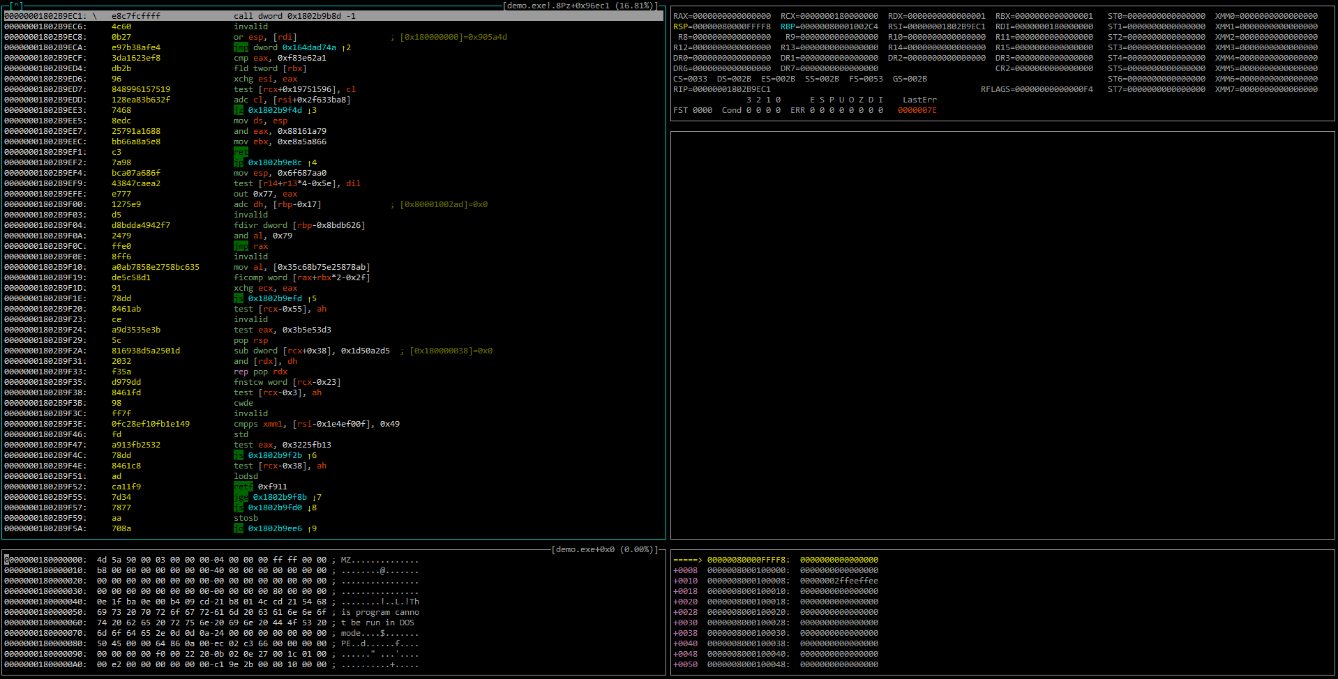

利用 IDA 可以进一步增强代码覆盖率分析的准确性。通过统计每条指令的执行次数,可以计算出每个函数的执行覆盖率。即使在缺乏符号信息的情况下,借助 IDA 的函数识别功能,也能协助逆向分析人员精确分析出每个函数的代码覆盖率。注:绿色表示代码块已被执行。
代码覆盖图
通过代码覆盖率分析,可以看到病毒样本在添加启动项时的程序执行流程。结合 IDA 反编译器生成的伪代码,能够清晰标记出伪代码的覆盖率情况。通过分析伪代码的覆盖率,逆向分析人员可以轻松追踪病毒在执行过程中对注册表的操作过程。
指令代码覆盖率
代码覆盖率

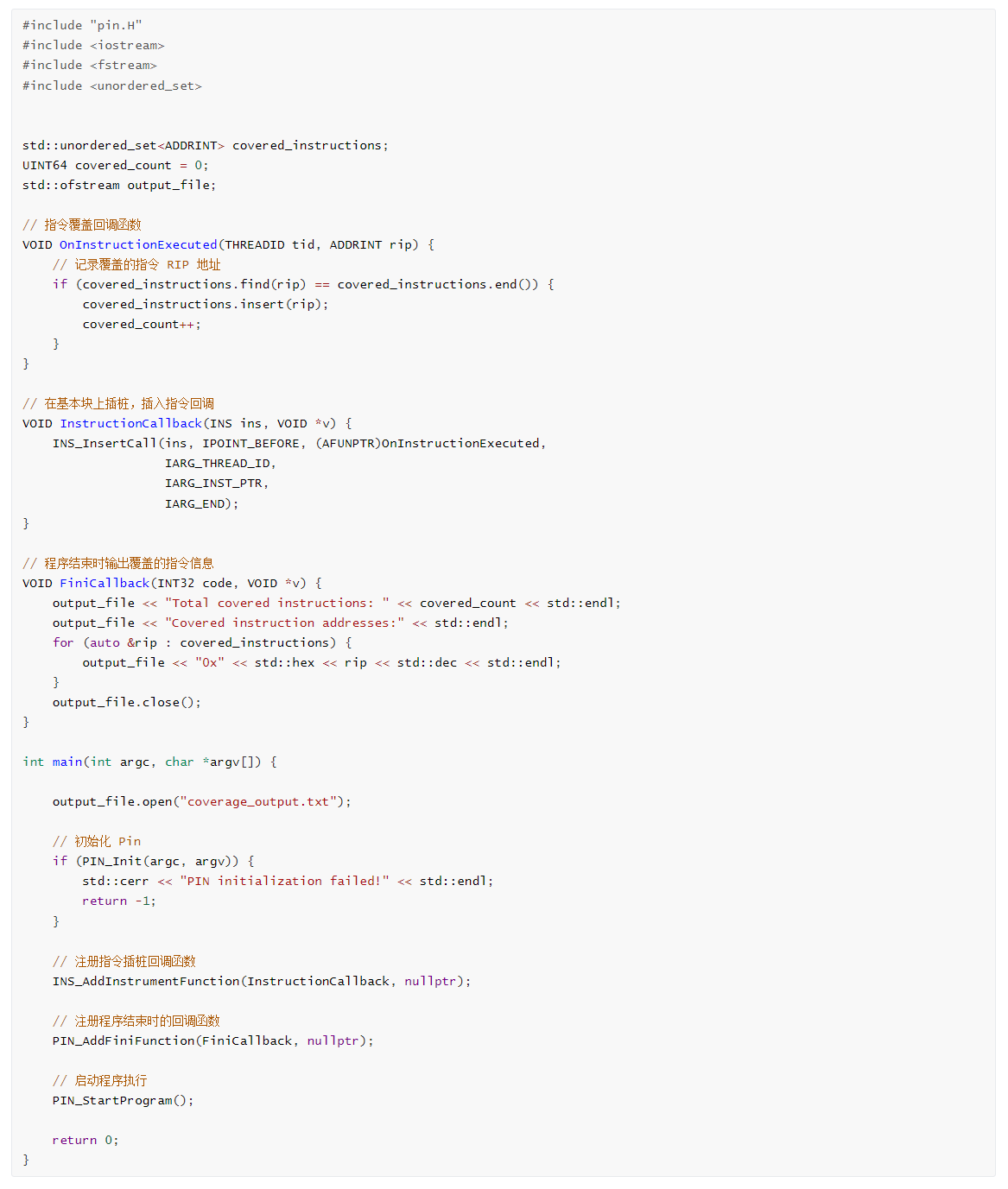

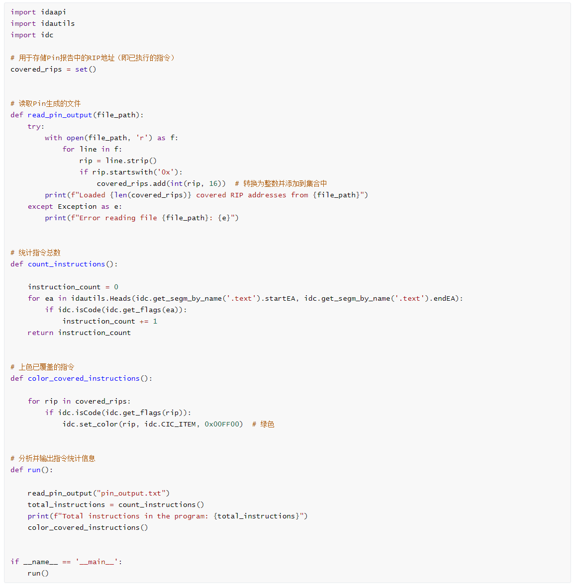

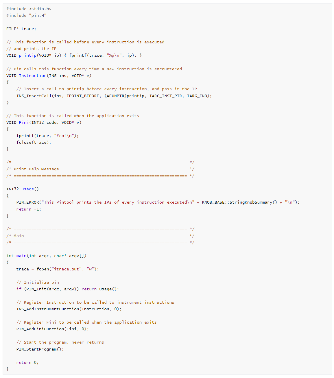

以下以指令粒度插桩进行打印 RIP 的例子:
首先,通过 INS_AddInstrumentFunction(Instruction, 0) 注册一个以指令粒度为单位的回调函数。接着,通过 INS_InsertCall 插入一个 pre 回调,用于在指令执行前记录并打印 RIP 寄存器的值。
采用上述方法,可以进行简单的代码覆盖率分析:通过记录 RIP 寄存器的值,可以追踪程序的指令流。RIP 寄存器的值有助于逆向分析人员分析哪些代码被执行过,以及识别程序中的“死代码”。此外,还可以统计执行的指令总数,为他们提供有价值的参考,帮助他们更高效地进行代码分析。
结合 IDA,可以通过颜色标识代码的执行状态直观展示代码覆盖率。不同的颜色代表指令是否被执行过,使得逆向分析人员能够快速识别区分哪些代码已经被执行,哪些代码未被执行。这种方法可以更高效地分析程序的控制流和潜在的死代码区域。

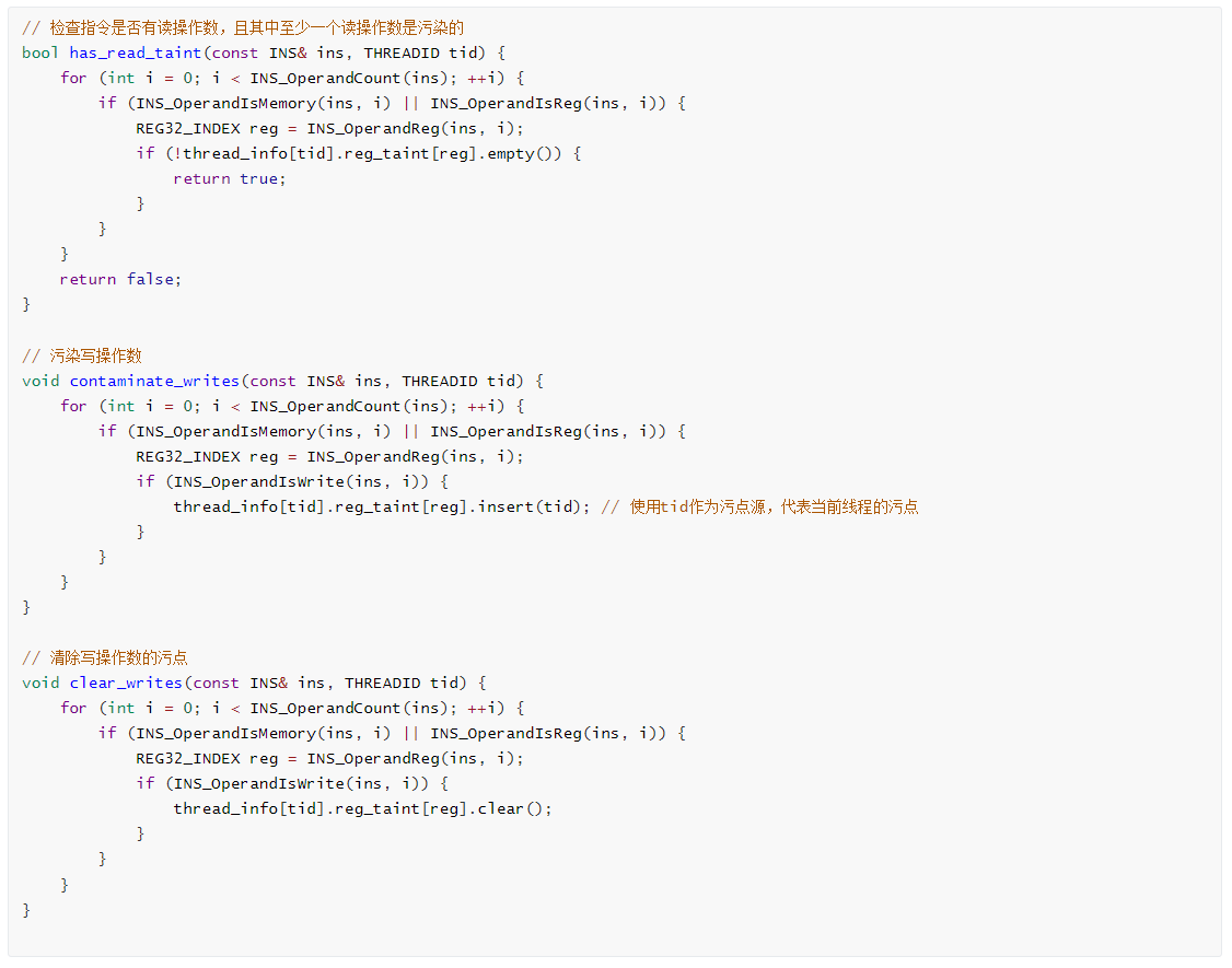

污点分析一般原则

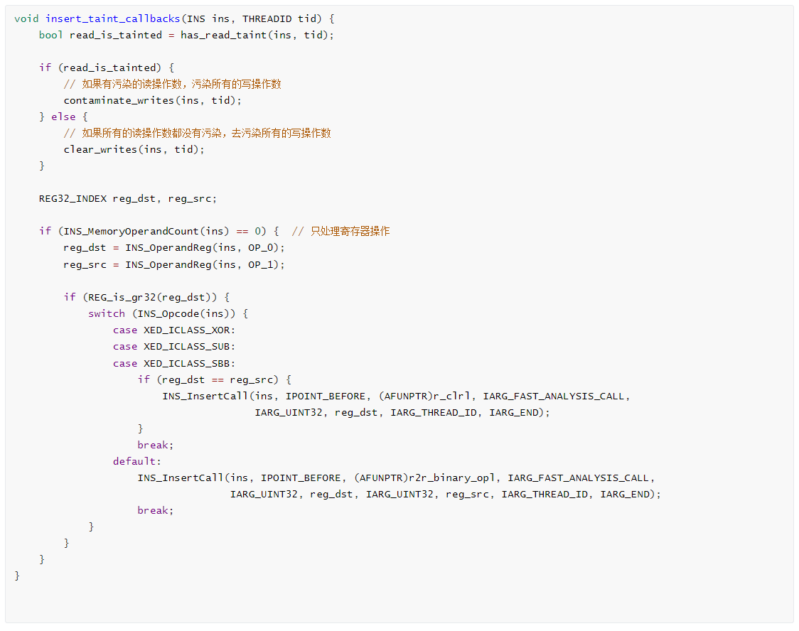

1.如果一条指令中至少有一个读操作涉及污染数据,则该指令的所有写操作都视为污染。
2.如果一条指令中的所有读操作均不涉及污染数据,则该指令的所有写操作都视为去污染。
如对程序进行指令级动态插桩,可以在每条指令执行之前分析出污点是否需要传播,以及涉及到的隐式读写过程中的污点是否需要传播。

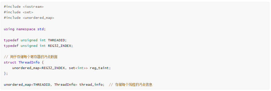

  • 确定污点传播记录数据结构每个线程的污点信息使用 thread_info 结构进行管理,每个寄存器的污点信息使用一个集合。
  • 污点传播回调函数。
  • 执行回调函数分析污点传播。
通过简单的污点传播,可以找到污点传播过程中涉及到的关键跳转,以及那些被执行过且容易触发缓冲区的漏洞危险函数,这为进一步的 fuzz 执行提供了基础,有助于触发代码逻辑中的缺陷,污点分析详细过程可见下文Unicorn污点分析。

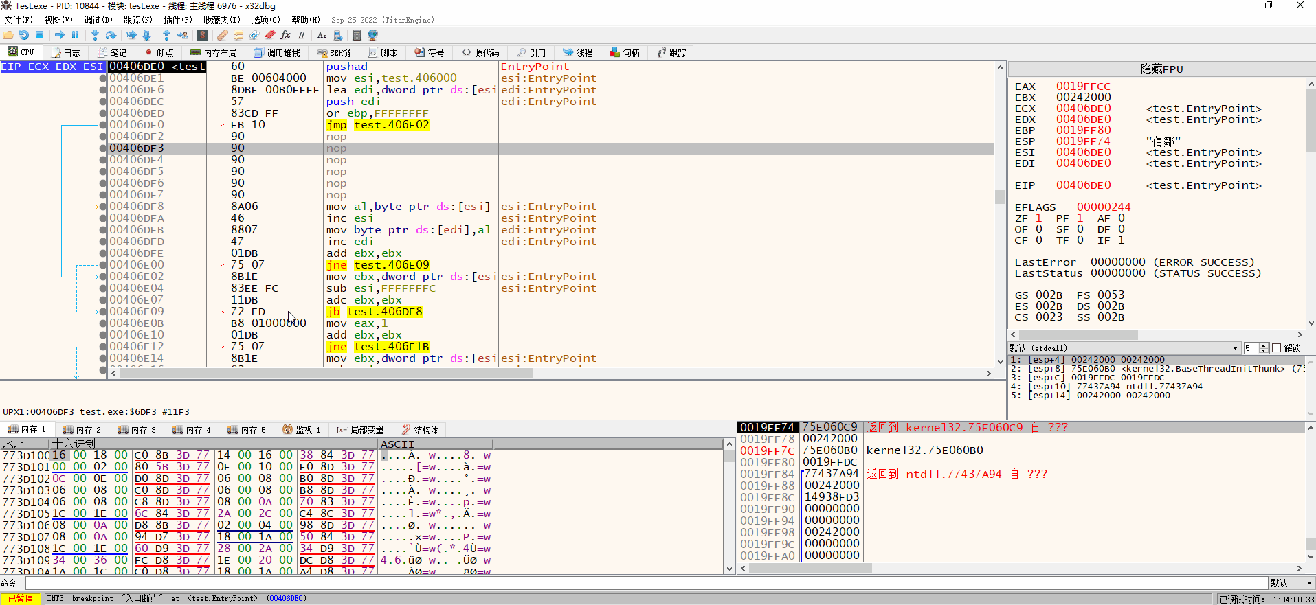

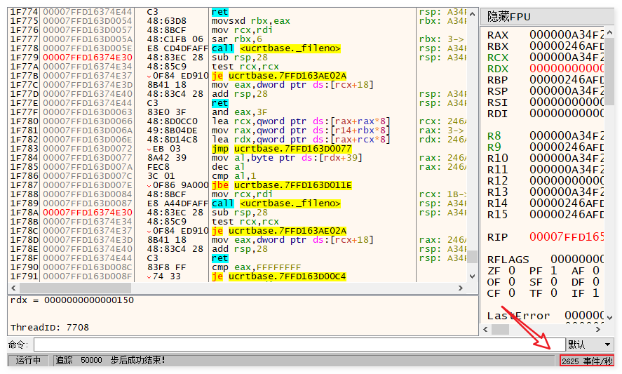

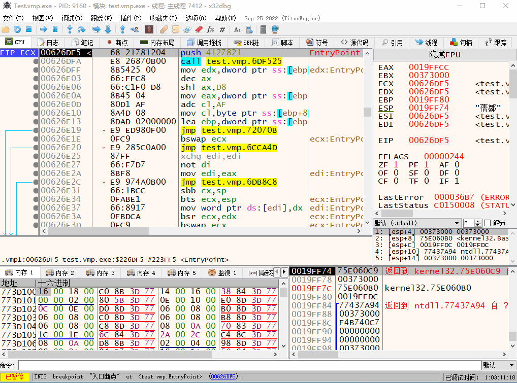

Unicorn 提供了对 CPU 仿真进行细粒度控制的能力,适用于开发自定义的二进制分析工具。借助 x64dbg 的 SDK,用户可以实现调试和模拟执行插件,详细记录指令执行过程中的寄存器状态和内存情况。这一功能为分析控制流、执行流及 JCC 相关代码提供了有力支持。
在强壳虚拟化的条件下,一条指令可能被混淆并扩展为数千万条指令,相比之下,常规调试器,如 x64dbg ,其指令追踪速度通常被限制在每秒 3k 条指令,远远无法满足逆向分析的需求。然而,通过 Unicorn 模拟指令执行,模拟速度能够达到每秒 5w 条指令,并完整记录指令执行过程中的寄存器和内存状态,可为逆向工程提供更高效的支持。
追踪效率

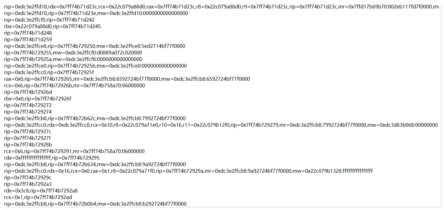

记录完整追踪过程

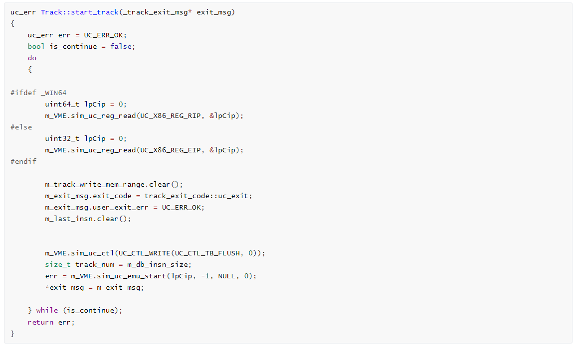

通过 Unicorn 模拟执行过程时,可以将涉及到的地址、指令、寄存器数据以及状态信息写入日志,进行完整的追踪和执行流记录。为了提高效率,这些日志数据会通过 Protobuf 进行序列化,以减少 I/O 操作,从而优化日志记录和存储过程。

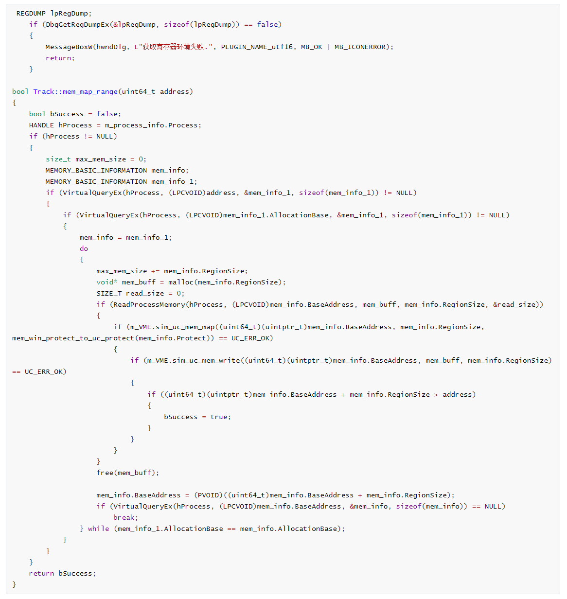

通过SDK填充Map内存
通过 x64dbg SDK 中的 DbgGetRegDumpEx 和 VirtualQueryEx 等内存相关函数,可以将内存中的节区映射到 Unicorn 的内存中,并对堆栈内存进行映射,从而实现对程序的快速跟踪。
在将各个内存区段映射到 Unicorn 内存后,可利用 x64dbg 获取的寄存器状态信息对 Unicorn 进行设置,完成对程序的完整追踪。同时,记录指令执行情况,并将 API 输出结果打印到日志控制台。

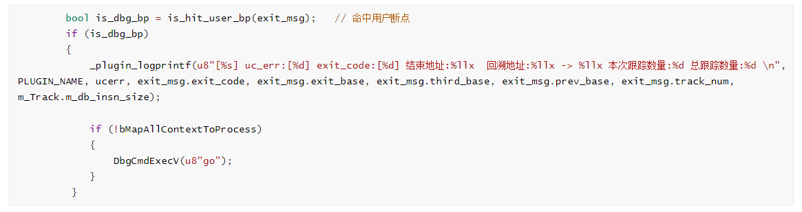

追踪模拟至用户断点
对于用户设置的断点,经过强壳混淆的病毒样本通常会使关键跳转和 API 调用的返回地址不保存在栈中(即便保存了返回地址,也可能无法准确找到调用地址)。这种情况下,回溯关键位置变得十分困难。然而,通过 Unicorn 模拟执行,将相关信息打印到 x64dbg 控制台,以及追踪过程保存到日志文件,可以方便地查看调用地址前三条指令的跳转地址,从而帮助逆向分析。
用户断点演示

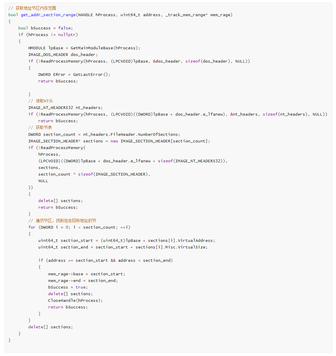

根据获取到的区段大小信息,我们可以定位当前所在节区并获取相关信息。通过调用 x64dbg 的 API ,以及读取 PE 内存中的 PE 节表信息,可获取所在节区的具体数据,并在模拟执行过程中,当程序跳转到下一个节区时停止执行。
根据 Unicorn 模拟执行到节区地址范围,我们可以更精准地确认脱壳过程中的 OEP,dump 出来更好的进行静态分析。

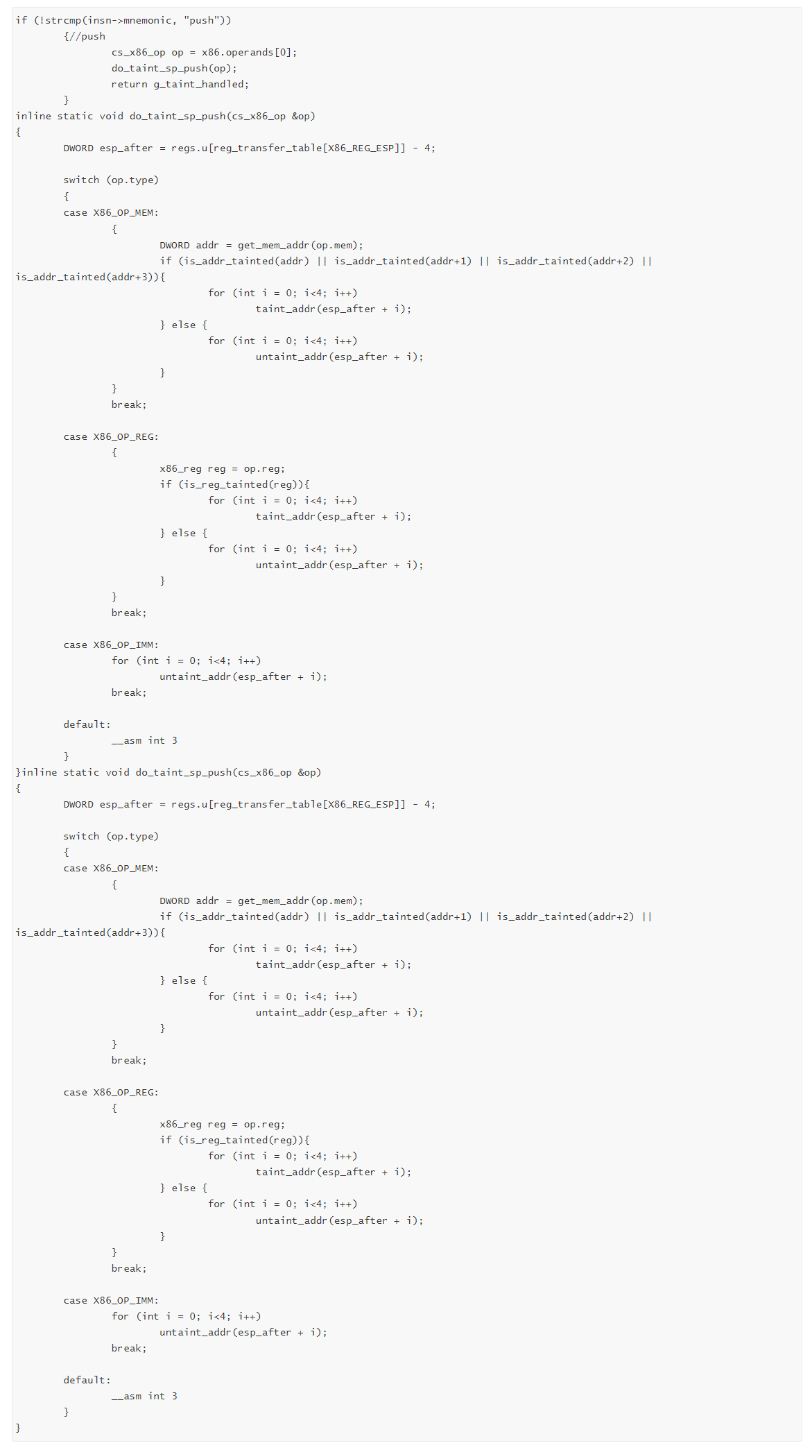

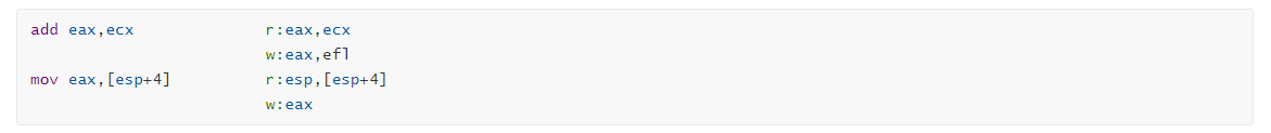

以push为例:

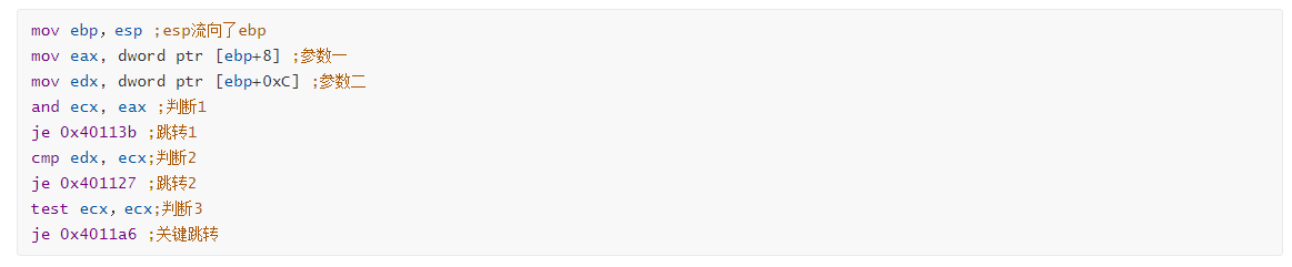

push eax将会读 eax,esp,写 esp,[esp-4]以一般原则中,如果 eax 是被污染的,则将 esp,[esp-4] 都给污染,人为分析可以发现 esp 是不用被污染的,只需要污染[esp - 4]。

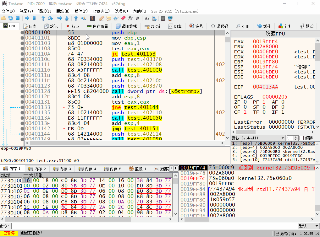

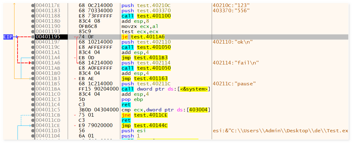

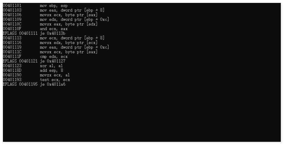

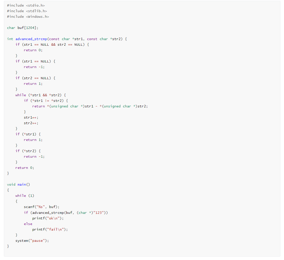

以用户的输入为例,进行污点分析:
对用户输入 ESP 寄存器的值进行污点分析,通过污染传播可以清晰的发现用户输入的值经过了哪些处理。同时,通过追踪 EFLAGS ,在输入错误跳转到关键判断点时进行爆破。例如,je 0x4011a6 就是成功与否的关键判断点。
污点分析过程图
污点分析
通过上述污点分析,我们可以发现输入变量经过了哪些修改,以及这些修改是如何影响控制流执行的。
通过追踪输入变量在程序中的传播路径,我们可以观察到指令的变更,并进一步探究这些变更是如何对控制流产生影响的。
1.识别输入点
  • 通常是程序接收到外部输入的地方,例如函数参数、文件读取、网络数据包或用户输入。
  • [EBP + 8] 和 [EBP + 0xC] 可以视为两个输入点。
2.追踪变量的传播
  • 分析输入数据在寄存器、内存和栈之间的流动,记录其影响的范围。
  • mov eax, dword ptr [ebp + 8]:输入被加载到 EAX。
  • mov ecx, byte ptr [eax]:EAX 的内容被用作指针,提取字节加载到 ECX。
  • and ecx, eax:输入数据间接修改了 ECX 的值。
  • 每一步都标记污点,并评估可能出现的影响。
3.识别控制流相关操作
  • 条件跳转(如 je、jne)等指令是控制流的核心。
  • and ecx, eax 的结果可能影响后续的跳转指令,从而影响决定程序的执行路径。
4.记录修改和分支点
  • 通过寄存器和内存值的变化,构建数据依赖关系图。
  • 确定哪些修改会影响到关键路径,评估是否可能被恶意输入利用。

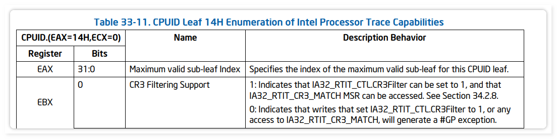

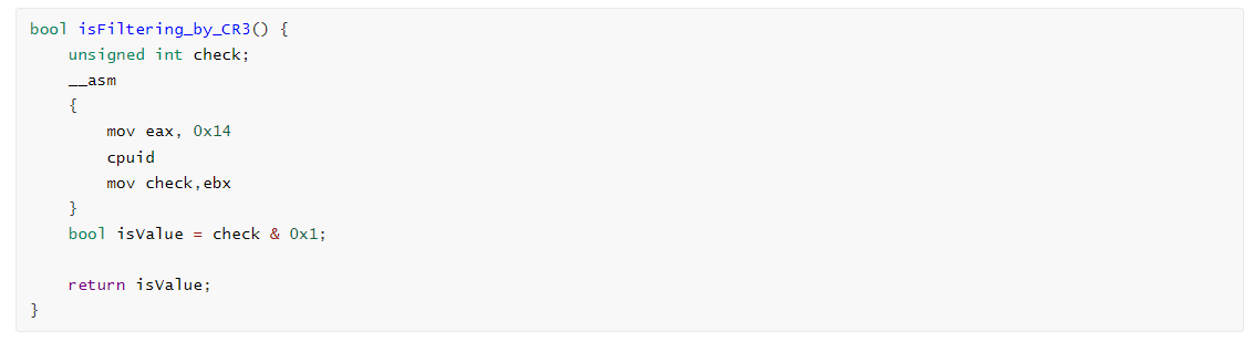

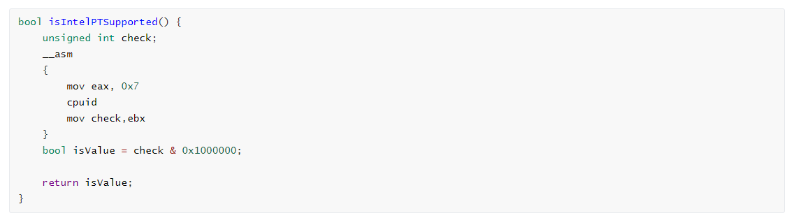

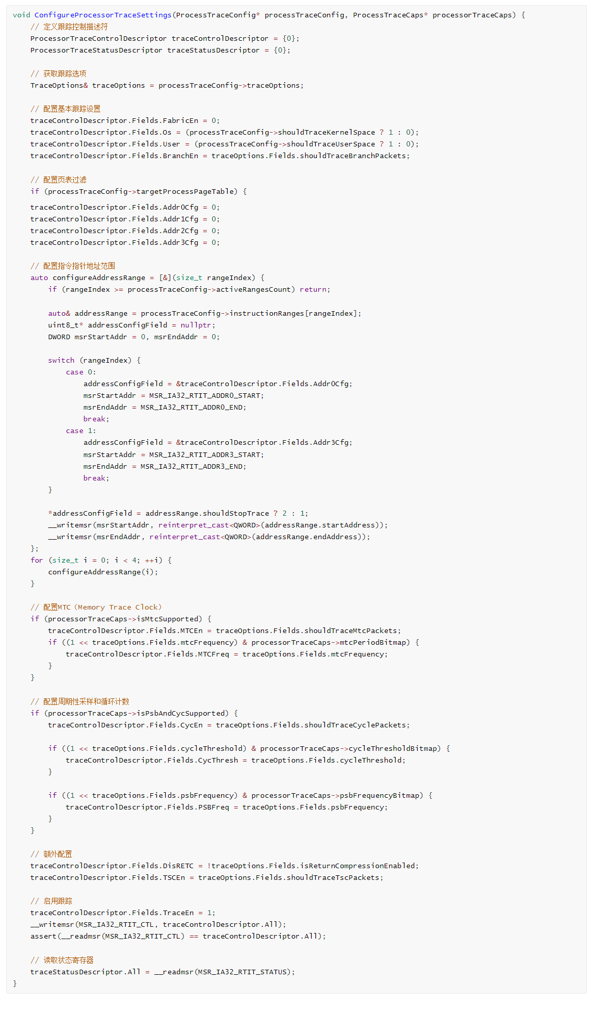

  • 检测是否支持 Intel Processor Trace (PT)。 通过执行 CPUID 指令来检查 Intel 处理器是否支持 Intel Processor Trace (PT)。将 EAX 寄存器设置为 07H,将 ECX 寄存器设置为 0H,然后检查返回结果中的 EBX 寄存器的第25位(从0开始计数)。如果该位的值为1,表示处理器支持 Intel 处理器跟踪。
  • 检测是否支持 Filtering by CR3。
check Filtering by CR3
Filtering by CR3
Intel Processor Trace (Intel PT) 提供了一种基于 CR3 寄存器值的精确跟踪过滤机制,允许开发者通过选择性地启用或禁用数据包生成,实现对特定内存上下文的细粒度性能分析和代码执行追踪。
其核心过滤原理如下:
  • 实时监控 CR3 寄存器的值
  • 仅在 CR3 值与预设条件匹配时生成体系结构状态数据包
  • 显著减少跟踪数据量,专注于特定进程或内存上下文
实现机制包括:
  • 将目标 CR3 值写入 IA32_RTIT_CR3_MATCH MSR
  • 设置 IA32_RTIT_CTL.CR3Filter 控制位
  • 当 CR3 值不匹配时,强制将 ContextEn 设置为 0,以阻止状态数据包的生成
关键特性:
  • 精确过滤单一进程的执行轨迹
  • 最小化性能开销
  • 灵活的内存上下文追踪
通过精确配置 MSR 寄存器标志,Intel PT 实现了对单个进程执行可控且高效的追踪。

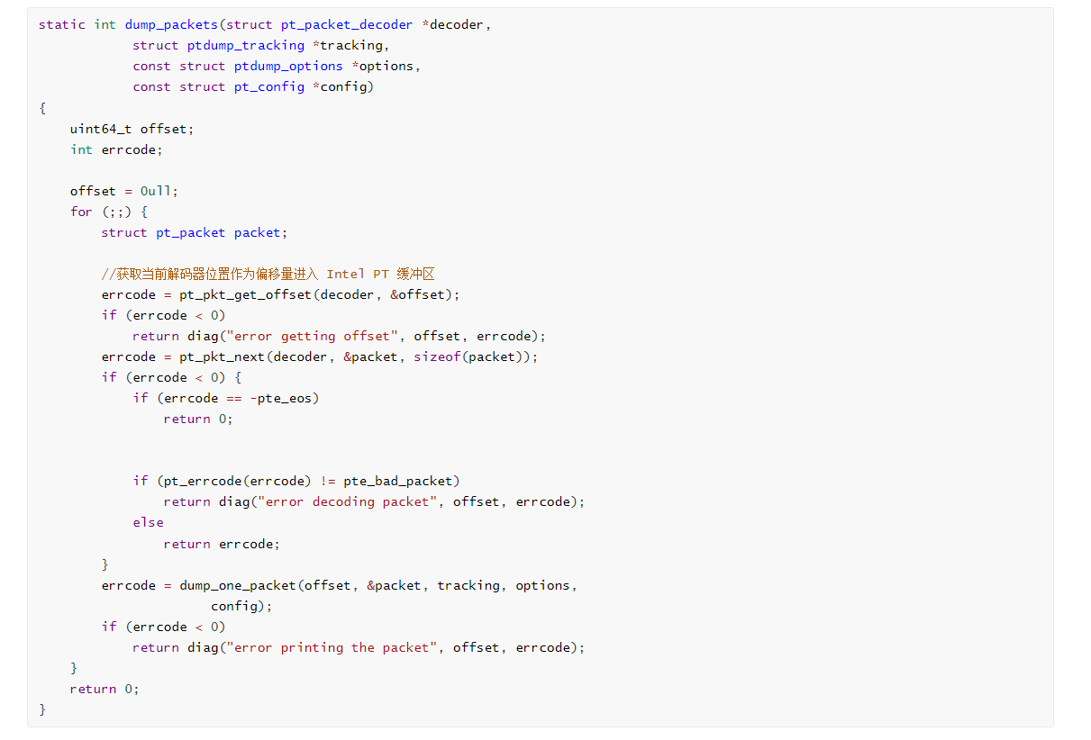

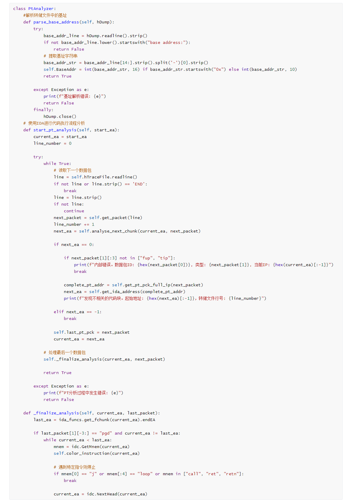

Intel PT 在追踪过程中生成的记录数据包需要使用官方的 Intel libipt 库来进行解包和分析。libipt 是解码 Intel PT 数据包的标准库,提供了如 ptdump 和 ptexd 等基本工具。通过对生成的 PSB 数据包进行解码,开发者可以分析关键跳转指令及其相关数据,从而获得更深入的执行过程理解和性能分析。
以下是使用Libipt库 API 实现对 PSB 进行解包的操作:
以下是《Intel® 64 and IA-32 Architectures Software Developer Manuals》中的一些常用数据字段解析:
PSB(数据包流边界)
PSB 数据包作为追踪包解码的同步标志,定义了追踪日志中的一个边界。在此处,解压缩过程可以独立进行,不会产生其他影响。在 libipt 库中,这个偏移量被称为“同步偏移量”(sync offset),因为它标志着追踪文件中的一个位置,从这个位置开始可以安全地解码后续的数据包。
TIP(目标 IP)
TIP 数据包表示目标 IP 地址。????????压缩省略地址高四字节。
TNT(条件分支执行状态)
TNT 数据包用于指示某个条件分支是否被执行。无条件跳转的分支不会被记录,因为这些流程控制可以从程序的状态中推导出来。

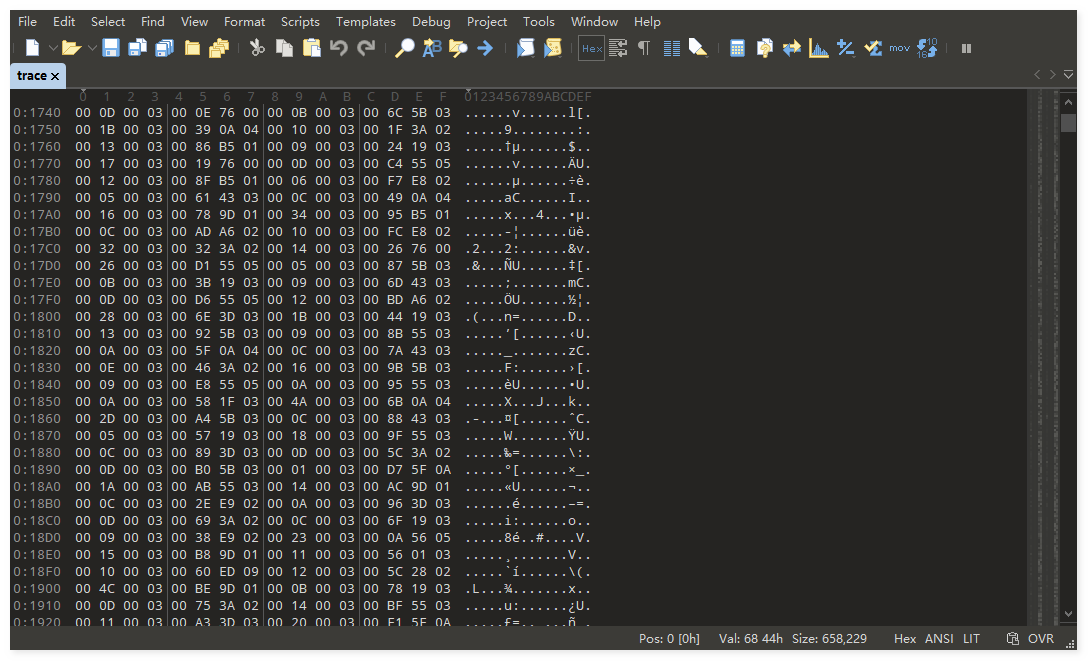

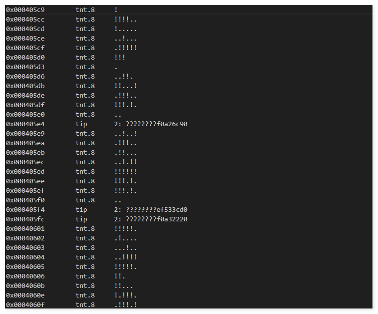

解包数据如下:
解包数据
通过解包数据,可以发现程序在执行过程中的 TIP 跳转到 7FFFFFFFF0a26c90 以及 0x405e0 偏移处存在的 TNT 跳转,这些信息有助于我们进一步借助代码实现更深入的分析。
数据包分析
解包后的数据包通过 IDA 进行分析,可使我们更方便地分析代码的执行流程及计算代码覆盖率。
